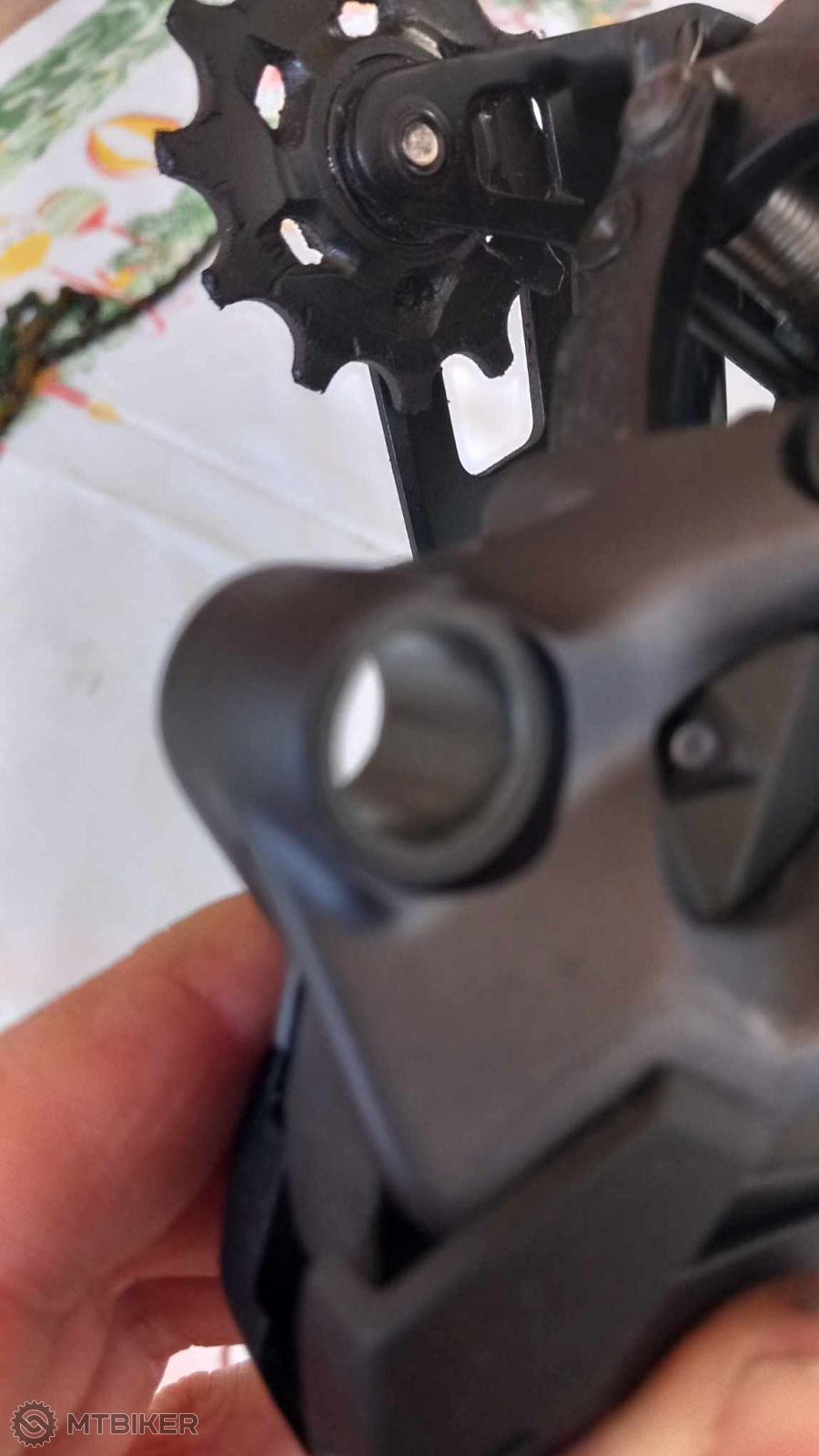

Neviem ci je to spravna tema, XO1 AXS prehadzovac mi zacal vrzgat pri silovom slapani v stojke. Rovnako vrzga ked s nim pohybem rukou.
Taktiez radenie uz nie je to co byvalo ani na uplne novej retazi a kazete. Casto sa stava ze pocas vyjazdu musim robit microadjust, lebo mi to zacne horsie prehadzovat jednym alebo druhym smerom. Najma na mensich pastorkoch. Prehadzovac ma 2,5 roka. Je aj poskriabany od padu.
Nasiel som ze by to mohli byt podlozky v "paralelograme": https://www.youtube.com/watch?v=nBxh7Oar7vQ
Je ale bezne nieco take menit po v podstate 2 sezonach? Ocividna vola tam ale nie je. Len take pukanie, vrzganie. Robia to bezne v servisoch? Sam by som sa asi do toho radsej nepustal.

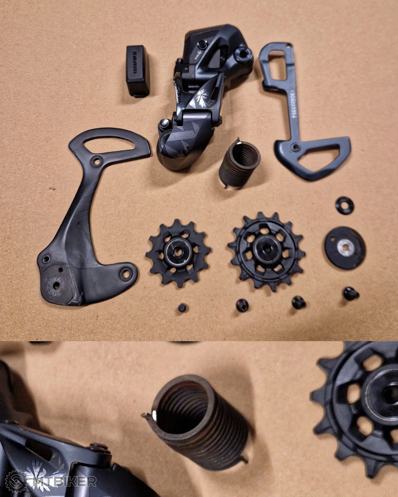

Aj na AXS to zvykne tu vrzgať treba rozobrať a namazať a je pokoj . Malo kto vie že v tele prehadzovača je puzdro ktore chyti vákel dost rychlo potom každy kupuje opravnu sadu ale to nefunguje to púzdro nieje v sade .
Skusal som ze kde presne to vrzga, ale v tom uchyteni o UDH to nie je. Lebo ked som skusal hybat prehadzovacom uplne hore, tak nevrzga. Az ked som ho chytili nizsie a hybal tym paralelogramom, tak to vrzgalo.
Este mozem skusit WD40, ale pochybujem ze to zlepsi prehazdovanie. Tiez prehazdovaniu na nizsich pastorkoch pomaha, ked nastavim B skrutku tak, aby bol prehadzovac blizsie, ale neviem ci si tym nekoledujem o nejaky pruser pri radeni smerom nahor.

po sezóne otvoréná premazaná , nechápem ako odtial môže tu vazelínu z pružiny vyplaviť minulú sezónu som to rozoberal kvôli vŕzganiu premazal prestalo , teraz preventívne a vazelíny zas nikde , pre istotu som na ten deklík dal mikro vrstvu oknového silikonu uvidíme za rok

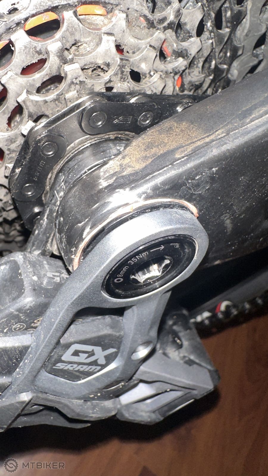

je tu niekto so Sram GX Eagle Transmission prehadzovačom, čo by mi vedel pozrieť na svojom, alebo povedať či tuto má byť takáto vôľa? Lebo netuším či to tak má byť, alebo či tam nechýba nejaká podložka? Mám to takto od novoty. Prikladám video svojho, dotiahnuté to mám na fest. Otvoriť v novom oknethumb_up0thumb_down
Jo tak isto,, neviem ci to ma byt alebo nema, ale stvalo ma to (a mam pocit ze ta prehadzka pri radeni aj padala k ramu) a tak som to vyriesil malou nizkou makkou gumickou co bola pri sram klukach 😂😂.
Jazdim to takto uz od septembra a zatial to ma 1500 km a nebadam negativa.

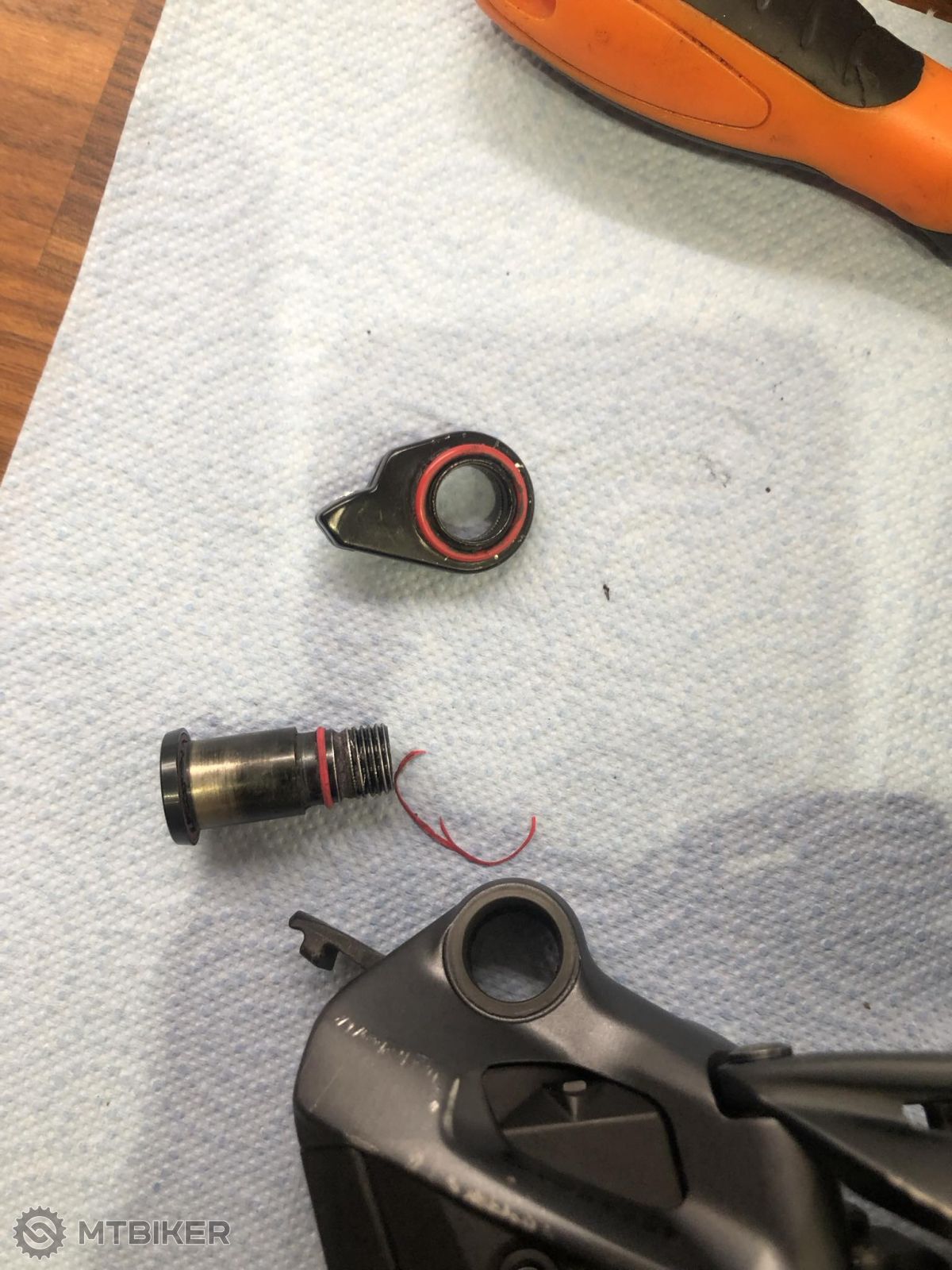

Ak tam nieje vôľa, tak by som to nemenil. AXS som ešte otvorenú nemal, ale lanková GX mi vŕzgala v tom hlavnom čape ktorým sa prichytáva k pätke.
Riešenie bolo zhodiť tú veľkú závlačku, vyčistiť, jemne namazať a zase zložiť
