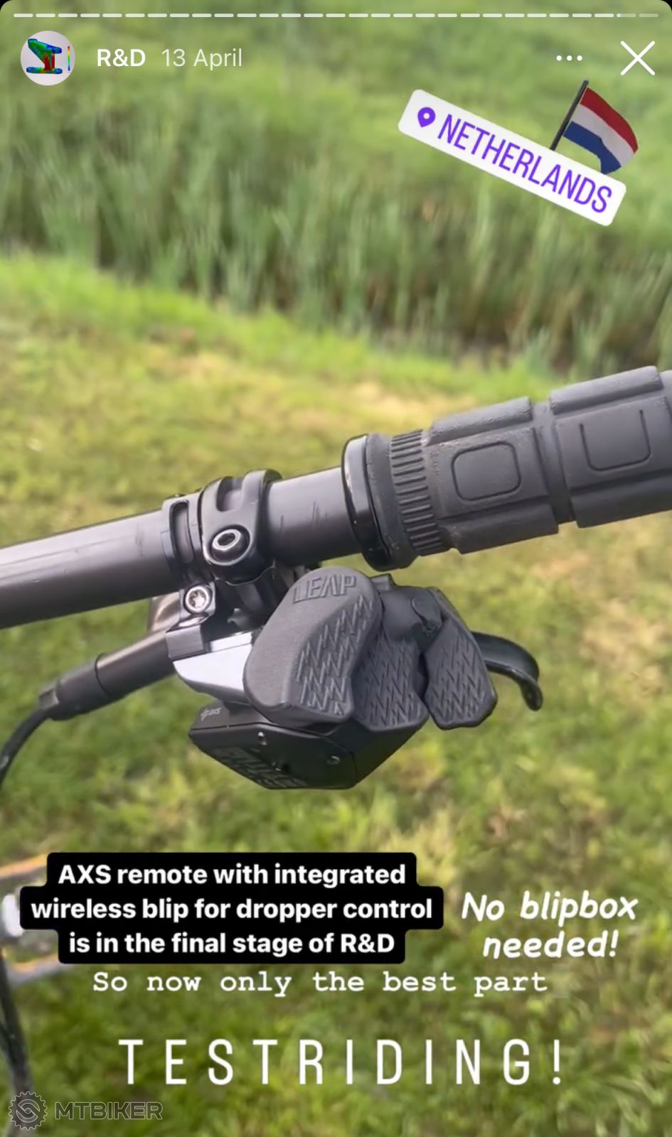

Tecka Ak sa bavime o wireless blibs a bez blipboxu, podla Sramu nie, ja som to doma testoval tiez a nie 😂.
Ale cakam na toto riesenie od leap components. Vraj nasli sposob ako to s wireless blipom spojazdnit. Pred 3-4mi tyzdnami mi pisali, ze do 2 tyzdnov to maju 😁. Teraz pisu, ze to testuju.
Na moju ponuku, ze to rad budem testovat nereagovali 😂😂.

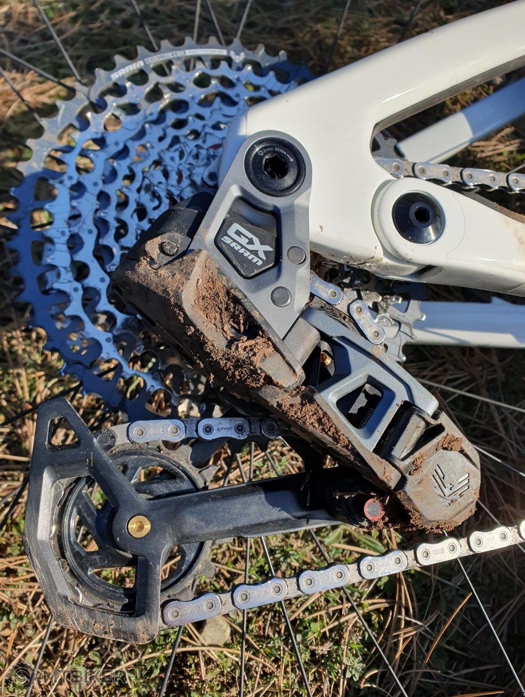

Mám podobný problém s gx axs. Pri normálnych nerovnostiach je to okej. Ale akonáhle dostane bajk tvrdší naraz alebo idem cez kamene, tak stále počujem taký zvuk tresnutia reťaze, ako by tá kladka axs alebo celá prechadzovačka bola voľnejšia. Na predošlej mechanickej gx som toto nezaznamenal. Nemá niekto s tým skúsenosť? Poprípade nejaké riešenie. Naspäť do mechaniky sa mi moc nechce ?

Viem sa zbavit ovladania na sedlovku a nahradit ho blipsom?

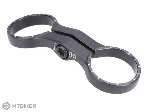

nemate info ci sa da niekde zohnat tento clamp za normalny peniaz?
Za objimku 😂😂😂😂
https://www.printables.com/model/692962-axs-pod-controller-infinite-clamp
Nie je to 100%, je tam matka a srob, ale mozno by to niekto za par euro vytlacil 😀
Edit, pozrel som, v Presove mas napr. lacna3dtlac.sk , mozes vyskusat ci je to pravda 😄
