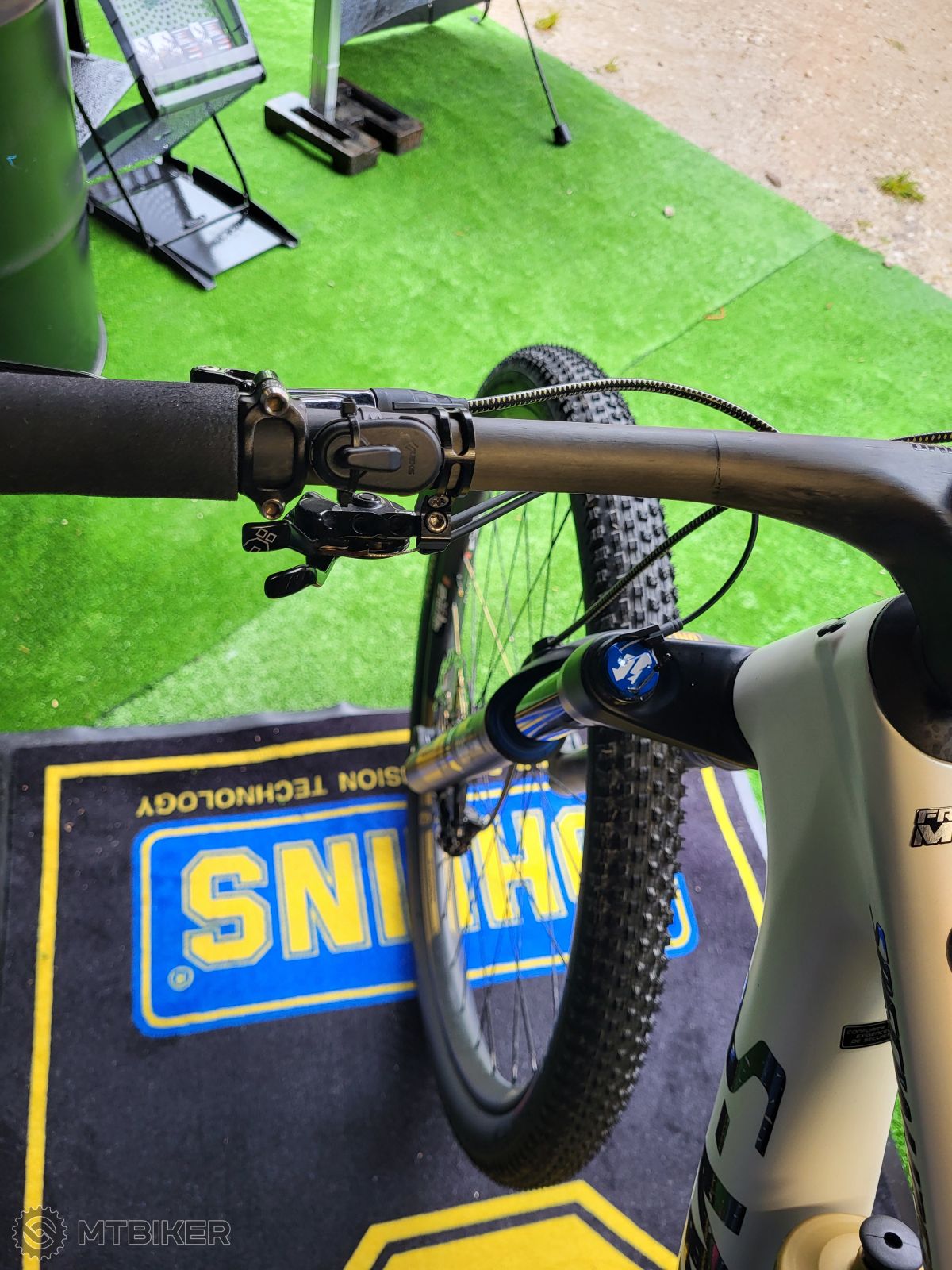

Nehovoril niekto, že sa jedná o úpravu softvéru aby bol blip kompatibilný s teleskopkou? Vo videu nie je žiadna úprava blip-u. Iba sa spárujú. Oni proste iba vyrobili "držiak" do ktorého sa blip namontuje.
Mam tam teraz XX1, ktora nema az taku silnu pruzinu ako novy GX transmission, s ktoru to nebucha.
(ale musim priznat, ze som si v tomto pripade zdroje neoveroval)
