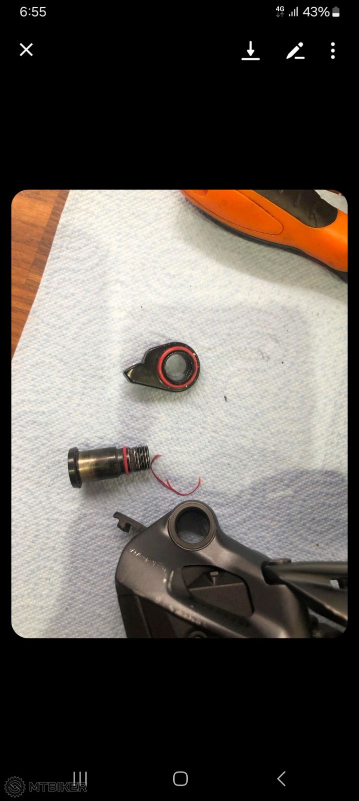

Ak to maš vytlačene v tom čape tak sa da kupiť cela sada ale treba zistiť či tam mas volu.
Asi si budem musiet kupit novy salter.
Myslis ten plast, ktory akoze precnieva? Tak to je iba nalepena krytka a ma to tak byt.
a co sa s tym da urobit?
https://leapcomponents.com/product/sram-axs-derailleur-bushing-repair-kit/
