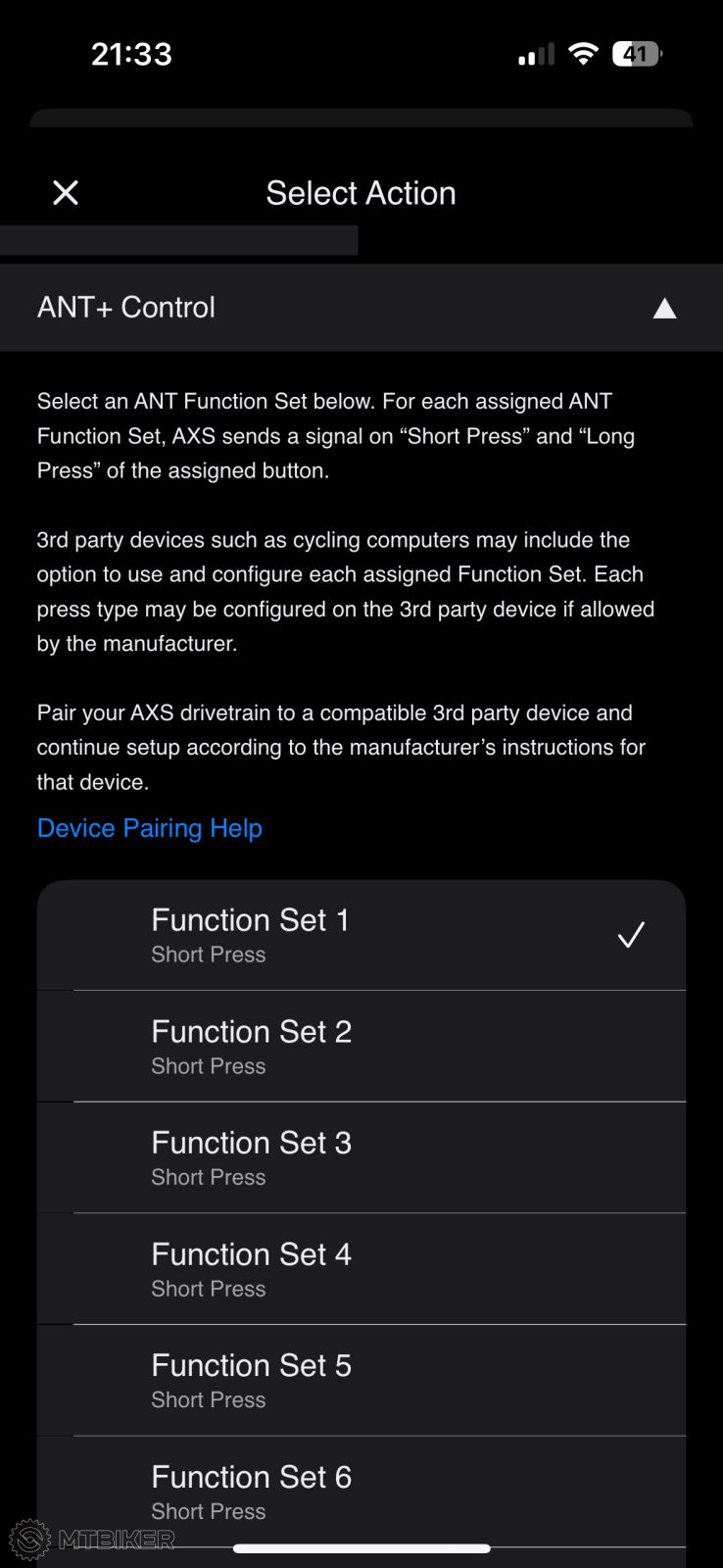

obr.2 wireless blipy a ich simultanne stlacenie (co sa da nastavit)[/quote]
K tomu ANT + Control sa neda nastavit reberb? Lebo tato volba sa na tu 3.poziciu priradit da...
funguje to v skratke takto: v apke axs (v telefone) si pridelis pre dane tlacidlo moznost Ant+ napr. funkcia 1. V Garmine (napr. edge 840) si medzi senzormi najdes ant+ funkcie..a tam si vies pridelit uz konkretne ze "ant+ funkcia 1 = prejst na dalsiu stranu" ...cize vies to nastavit len v danom zariadeni uz konkretne. co sa tyka teleskopky, klasicky sram wireless blip nepodporuje pokial viem dlhe stlacenie, cize nie je to vhodne riesenie na ovladanie teleskopky, nato musi byt blip ktory podporuje dlhe stlacenie.

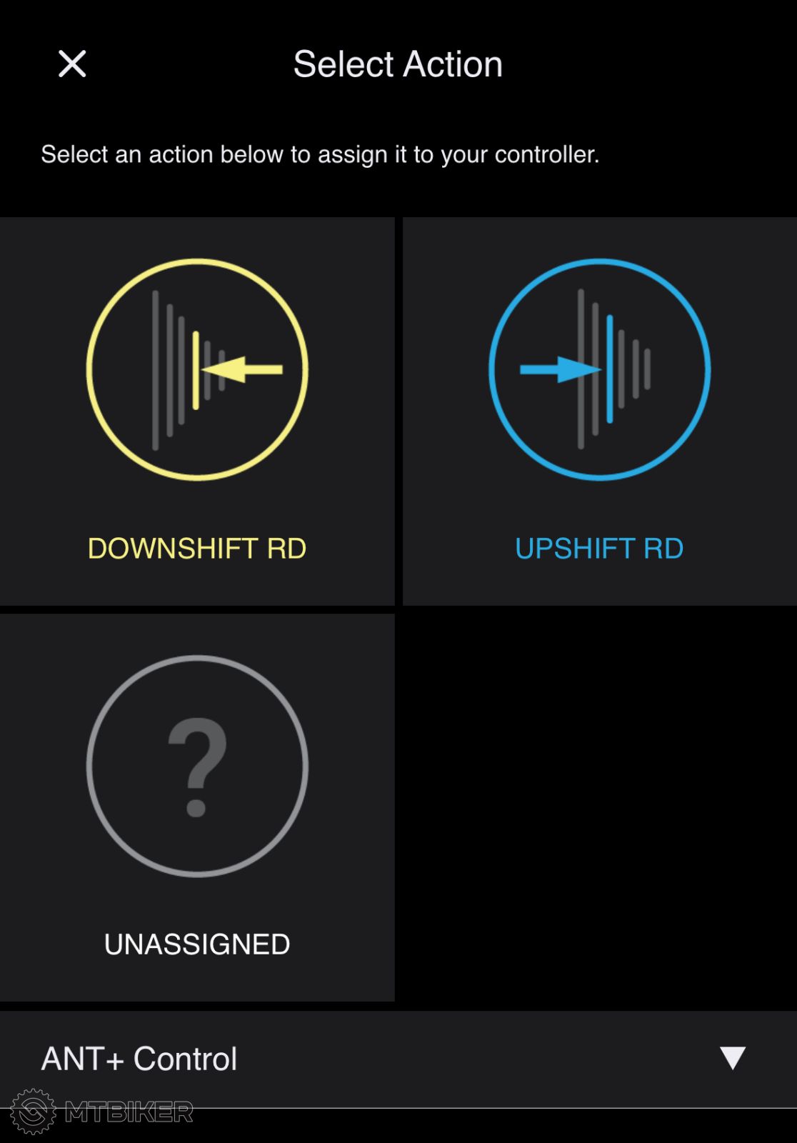

K diskusii o wireless blipoch a ich stlaceni a axs reverb ovladaniu.

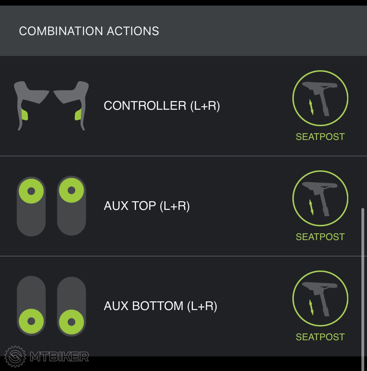

pozrel som sa na to na graveli: klasika paky 2klick mam reverba
blipy co su pripojene, maju sice v menu moznost "nastavit" co maju robit. moznost je ale iba radenie alebo nic.
takze reverb s wireless blipom iba pomocou quadshift od leap. (zatial najlepsia volba aka je na mtb) osamote nie.
obr.1 reverb cez paky (ako dokaz ze je nainstalovany a neteoretizujem ?)
