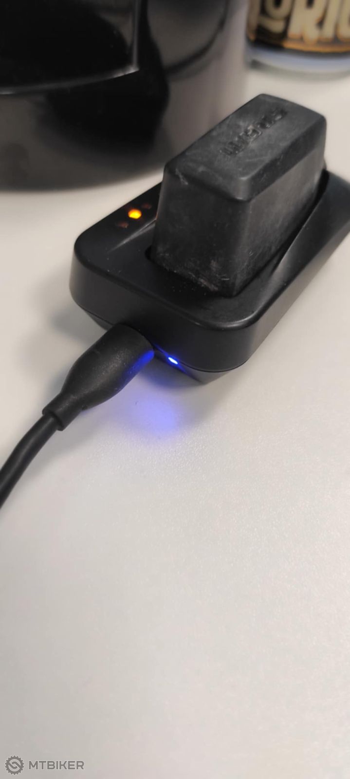

Ahoj vie mi niekto povedať či pri nabijani ma blikať ta modra kontrolka? Teraz neviem či som si to nevšimol a robilo to vždy ale sa mi zda že to nerobilo
Skúsal som aj iné káble určite to nerobilo baterku nabilo ale blika na modro neviem tu dať video lebo mobil robi Mp4 format videa a nechce mi to zobrať mam 2 nabijačky robia to obe aj baterky taže asi bude niekde inde niečo skúsim nabiť cez počitač.
A solid blue LED indicates the charger is receiving adequate power. A flashing blue LED indicates the charger is receiving less than optimal power. The battery will still charge, but at a slower pace.
