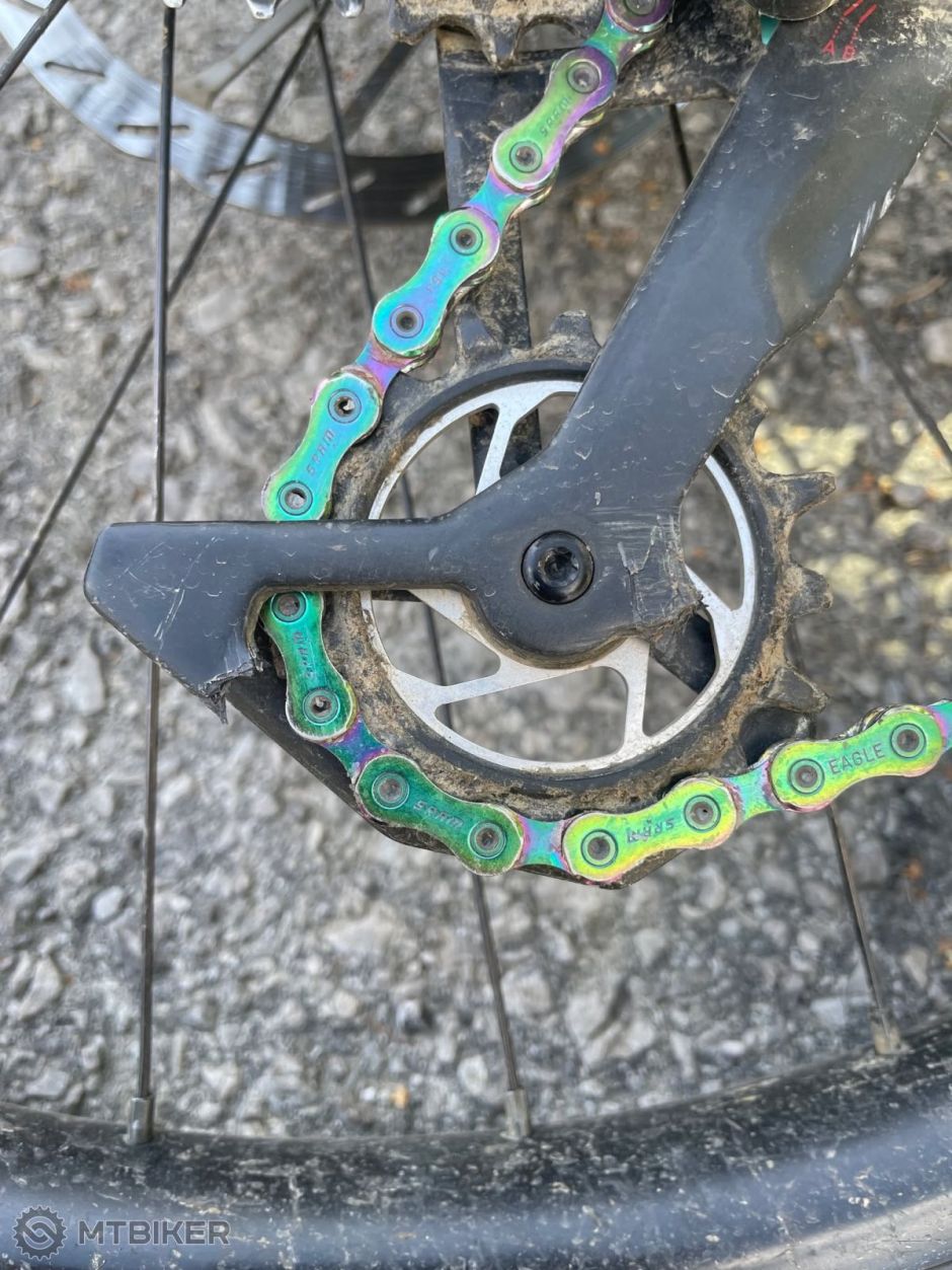

Neinstalujete novy firmware na transmision ak si nechce posrat prehadzku....Treti vyjzd na novom firmwari a prehadzka je v riti .
Pred tym rok a pol jazdenie uplne bez problemov.
Uprostred vyjazdu to zacalo blbnut. Prehazdka nepreradi dole, len bzuci a nic sa nedeje. Hore sa tvari ze to ide. Ked rukou zatiahnem za prehadzovacku tak to zhodi aj dole.

To neviem, radilo to fajn, bez problemov a v polke vyjazdu zrazu konečná. Ani hore ani dole, len bzučanie. Ale take divne je to bzucanie, po jednom stlaceni to bzuci aj par sekund, ako keby to chcelo najst a zaradit ten spravny prevod, ale nic sa nedeje. Potom som to skusal este doma na stojane a do hora na lahsie prevody to uz islo, dole stale nie. Keby sa dalo vrátiť na stary FW tak hned by sme zistili ci je problem softwer alebo hardwer.

To si chytil fajny kamen. Ak si si mal hlinu, tak si dojazdil. Na starom XX1 som chytil taky brutal konar a ustalo to ramienko. Ked som porovnaval co znicili shimano ramienka (aj sram) tu na fore a okolo mna, tak jednoznacne karbon vydrzi najviac. Je jasne, ze nie je neznicitelny.

Trafil som z dropu skalu na Maline v RK, bola to šupa ako hovado, myslel som, že odtrhlo celú hazku.

To na tom videu vyzerá ako keby ti v určitom mieste prešlo vo vnútornom mechanizme, ktorý nastavuje konkrétny prevod za jeho rozsah a motorček čo to nastavuje sa už len pretáča dookola. Akoby to vyhodilo z ozubenia. Ale neviem či to má tak aj Transmission. Starý AXS som mal minule rozobratý a tam to rieši taký akoby ozubený polkruh, keď sa dostane za rozsah zubov po nejakom extrémnom náraze, tak sa začne takto pretáčať. Ale neviem je to len taká úvaha aj tak to nezistíš, lebo na otvorenie je treba povyťahovať čapy.
