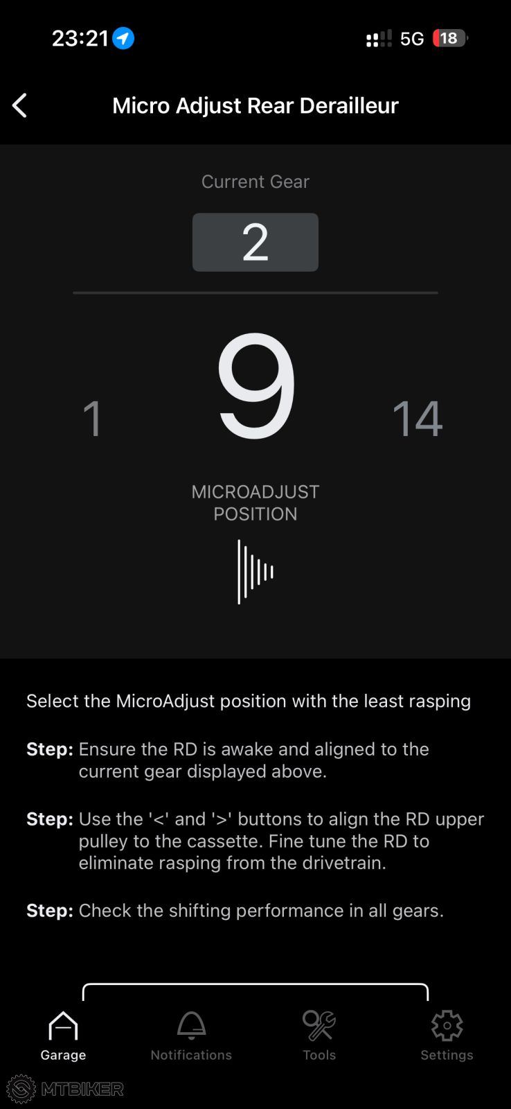

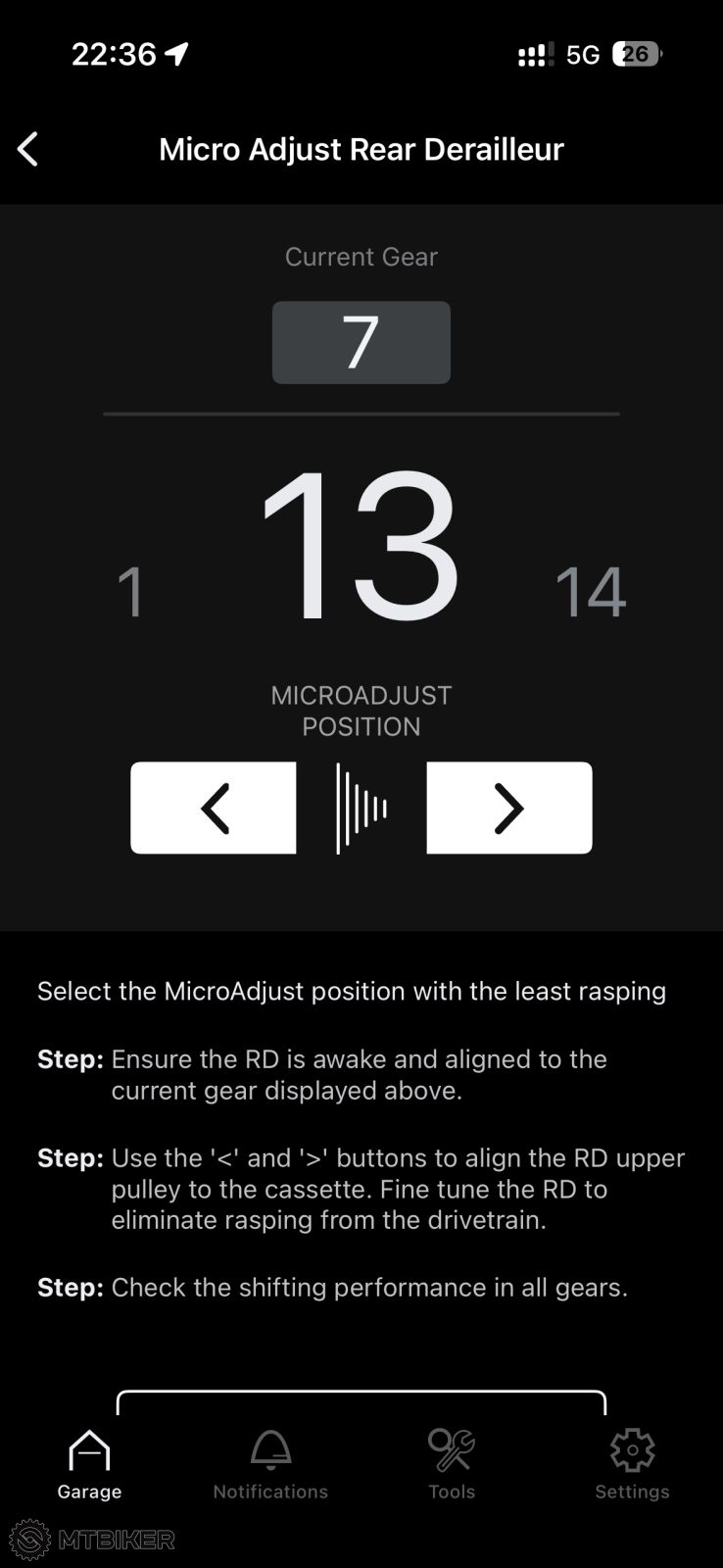

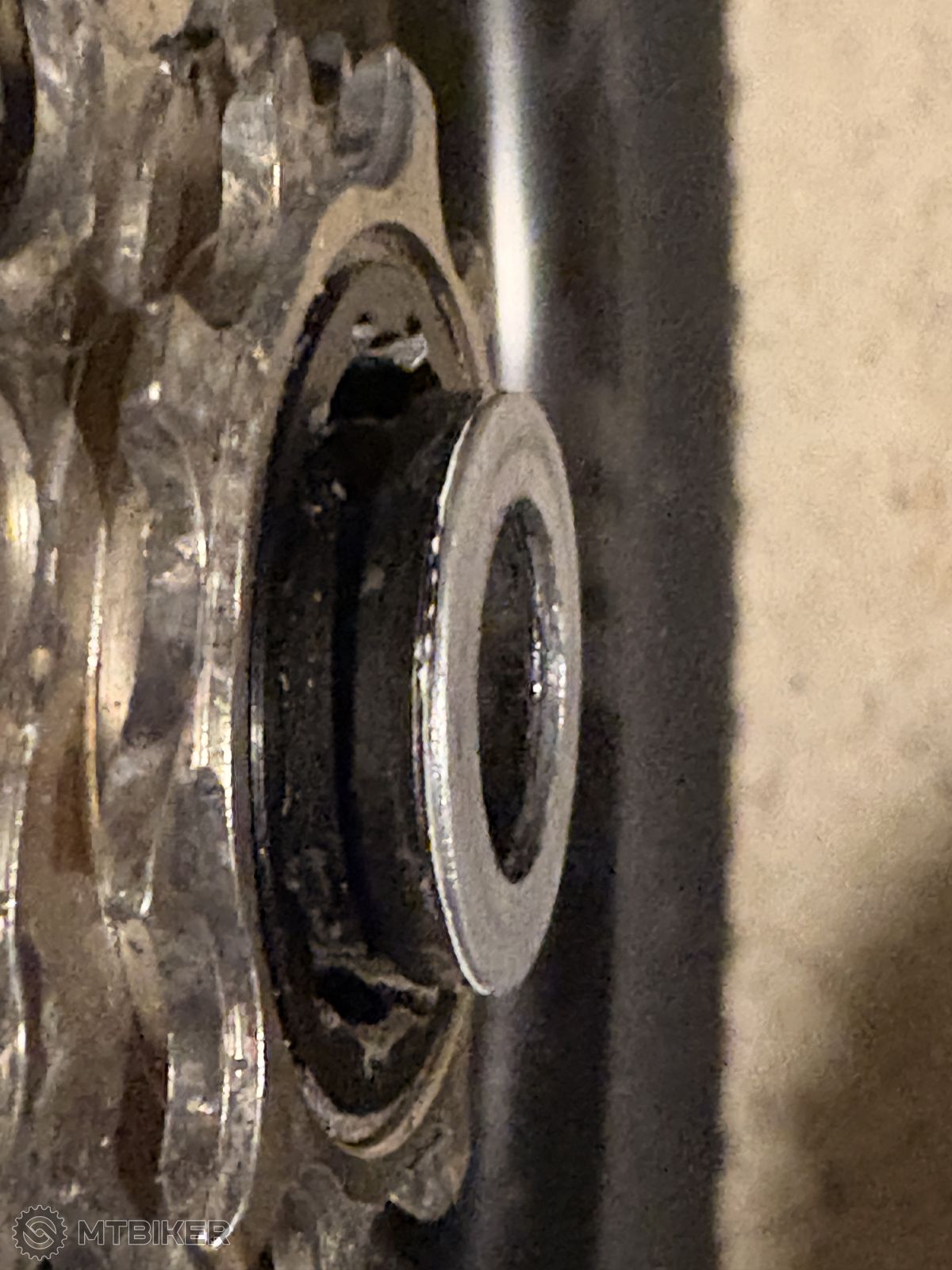

Tiež by som to riešil reklamáciou, keby som to mal ročné, kúpené voňavé z obchodu. Ja som tú opravu riešil na pomerne starej XX1ke, ktorú som mal doma už pripravenú v šrote na vyhodenie. Ale dal som ju dokopy. Najväčší problém bol, že som to mal osadené na neboostovom ráme a nevedelo to radiť najťažší prevod - len s mikro ladením 31/31 aj to slabo. Nakoniec šla podložka medzi hazku a pätku a radí to krásne na nastavení 21/31, ale robil som na tom komplet rozborku a výmenu púzdierok od Leapp. Teraz to ide luxusne.
Ja mam teraz podlozku aj na transmissione, aby mal mikroshift niekde v strede. Inak som to mal na 13. Riesil som to so sramom, ale nic. Reklamovat sa mi to nechcelo, ale teraz by som to mohol, ked sa radenie uplne posralo. Podlozka ma 0.7mm. S nou to mam na 9.
Ja som si myslel, že to rozladenie mám tými zodratými púzdrami. Hazka mi riadne lietala, a preto som ju chcel aj vyhodiť do smetí. Hovorím, že má na to právo - celá ozobaná. A potom ma napadlo, že to mikro ladenie mi nefunguje vlastne na Mondrakeri Chrono nonboost rám, kde som tú hazku nikdy nemal namontovanú ešte. Dal som gheto podložku a ide fajne. Len kazeta a reťaz to už majú za sebou, tak som objednal luxus Čajna
