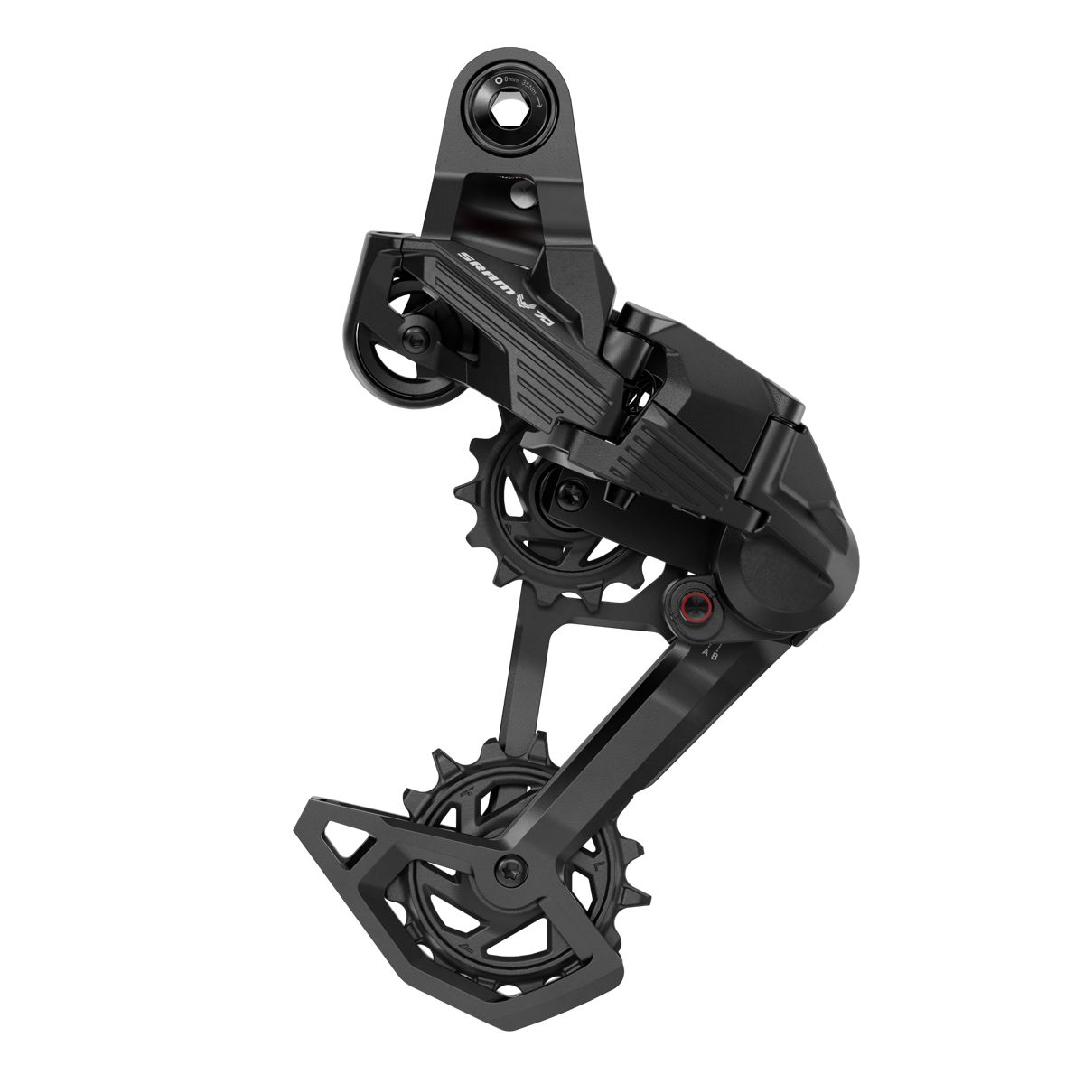

Prehadzovače - známa konštrukcia doplnená o lanko
Šaltre 90 aj 70 sú logicky tvarovo kópiou elektronických 12-rýchlostných T-type prehadzovačov, s tým rozdielom, že namiesto batérie tu je stará známa vodiaca kladka radiaceho lanka. Nenájdete tu skrutky na štelovanie dorazov ani B-skrutku. Všetko sa nastavuje na 21-zubovom setup pastorku, ktorý si pri inštalácii zaaretujete pomocou inbusového kľúča č. 4, zastrčeného zospodu v paralelograme prehadzovačky.
Čo sa týka rozdielov medzi 90-tkou a 70-tkou, tak 90-tka má čierno-strieborný farebný dizajn, zatiaľ čo 70-tka stavila na „batmanovský“ stealth look a štrukturovaný povrch.
Z funkčného hľadiska je 90-tka osadená lepšou trecou „spojkou“, ktorá je identická ako tá, akú využívajú elektronické sady GX, XO, XX a XX SL. 70-tka má novú spojku pod názvom Drag spring damper, ktorá je podľa PR materiálov samozrejme silnejšia ako spojka na predchádzajúcej generácii mechanických šaltrov.
Pre úplnosť spomeniem, že tu nenájdete ani „pretáčavé“ kladky s označením Magic. Hmotnostne má prehadzovač SRAM 90 papierovo 395 gramov, zatiaľ čo 70-tka má 415 gramov.

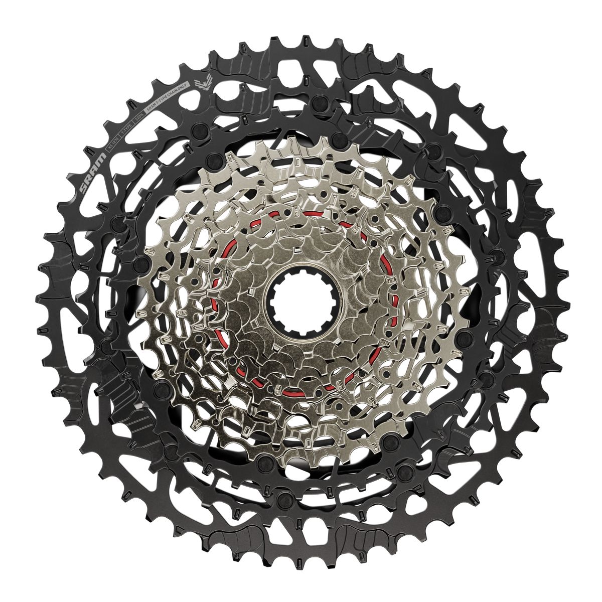

Kazety a reťaze - osvedčená klasika
Kým ostatné komponenty museli byť navrhnuté komplet nanovo, pri kazetách a reťaziach prakticky nebolo treba nič zásadné meniť. Jediný rozdiel-nerozdiel je v odstupňovaní kazety, ktoré je rovnaké ako pre T-type kazety GX, X0 a XX, ale samozrejme SRAM ich porovnáva s kazetami minulej generácie, kde bol nezmyselný skok 42-52. Tak či onak, kazety sú 12-rýchlostné, s rozsahom 10-52 zubov, s X-Sync tvarom zubov a zatiaľ čo ľahšia kazeta XS-1275 je určená pre XD orech, ťažšia XS-1270 pôjde nahodiť na klasický HG orech.
CS XS 1270 T-TYPE 10-52 c-DSCLUSTER HG 10-16T LOCKRING SUBASSEMBLY c-DS
K sade 90 je určená T-type kazeta XS-1275, ktorá je zložená z dvoch kusov. Pastorky 1-8 sú znitované dokopy, zatiaľ čo pastorky 9-12 sú z jedného kusu, tzv. „minicluster“. Hmotnosť kazety je podľa výrobcu 445 gramov.
Kazeta určená pre sadu 70 nesie označenie XS-1270 a má vymeniteľnú časť s pastorkami č. 8-12. Gramáž kazety je značne vyššia, a to 565 g. Kazety majú poniklované pastorky z dôvodu predĺženia ich životnosti.
Reťaze sú štandardné 12-rýchlostné Flattop reťaze so 126 článkami. Sada 90 zdieľa reťaz zo sady GX a sada 70 paradoxne o 15 gramov ľahšiu reťaz s nenápadným typovým označením CN-TTYP-70-A1.
