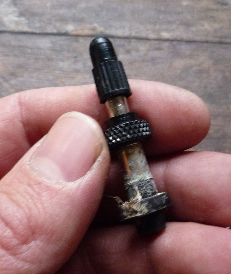

Chôpi nechcem Vám protirečiť. Môj pocit je ale taký /netvrdím že to platí vždy/ že kombinačky alebo štipec nemusí byť povinná výbava na UST ventil.
Jeden UST ventil držím práve v ruke a vzhľadom ku gumennému tesneniu na ňom a vcelku veľkej poistnej /doťahovacej/ matici by som si tipol že to funguje a tesní aj bez býčieho doťahovania. hehe
v.jpg 92.93 KiB Otvoriť v novom okne thumb_up0thumb_down
Zobraziť komentár 05.02.2009 - 10:18:58
mas pravdu. tiez to dotahujem iba rukou
