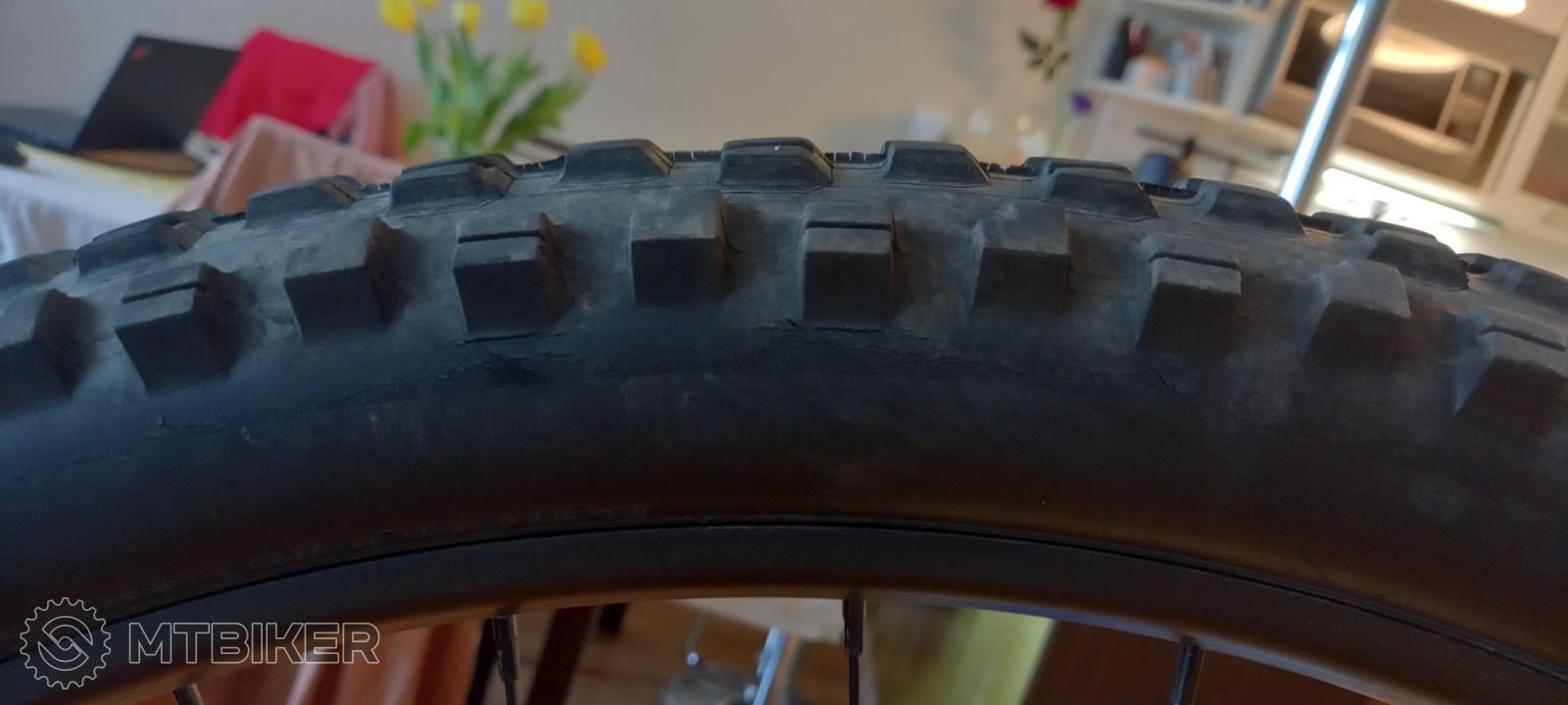

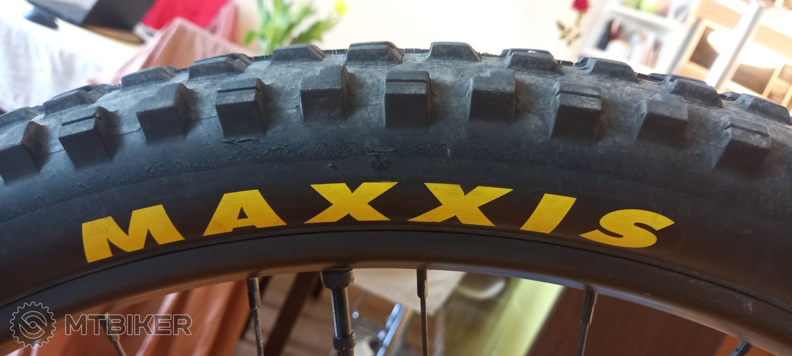

Caute, prosim co si myslite o stave tohto mojho DHFka? Ma za sebou 1 sezonu aj nejake drobne. Jazdeny bez duse s tlakom cca 1,7 bar. Tie "vrasky" sa mi moc nepacia. Je to na vymenu uz teraz alebo staci az po sezone?
