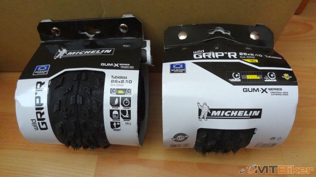

lenze nevegali su necchutne pomale....ked som ich hodil na bajk namiesto wildgriperov tak ma islo porazit od toho ako sa nadrem aby sa to odvalovalo.... :-/ hruuuza a des :-/ do kopca sa tomu moc ist nechcelo....ale zase musim uznat ze v zjazdoch jednoznacne lepsie drzali na hocijakom povrchu....ako misaky....som sa citil isty aj na mokrych korenoch a kamenoch....len skoda tej hmotnosti a pomalosti :-/
Jasné, to máš pravdu. Pomalé sú riadne. Preto som na ďalšiu sezónu na skúšku zobral Maxxis HighRoller/Ardent. Uvidíme aké budú tie. Wild Gripper-i som mal, ale na môj vkus moc málo gripu, tak šli preč. Ale tak záleží hlavne na tom, čo a kde človek jazdí.
