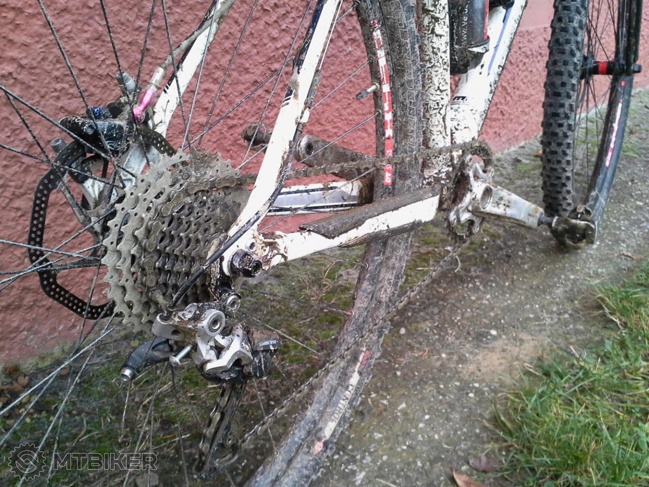

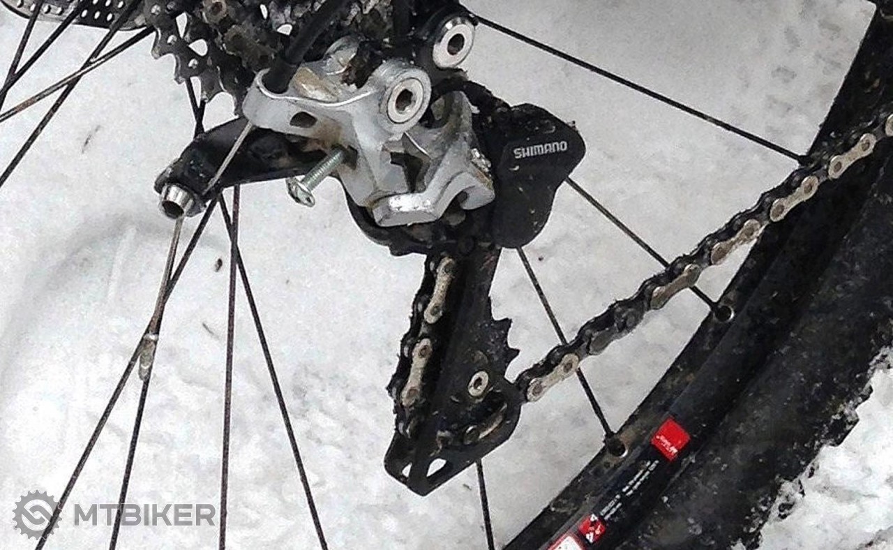

No a na záver je to nasadenie jednoprevodníka, čo nemusí byť každému po chuti. Mne sa ale tento variant naozaj osvedčil. Vpredu mám 32z NW (narrow-wide) prevodník a vzadu klasiku 10 sp Shimano 11-36 (taktiež s reťazami zvyšky so sezóny). Samozrejme záleží od kondície a je možné si pomôcť napr. aj niektorým z adaptérov na klasické kazety (One-up, Wolftooth, Werk atď). Ja osobne to ale beriem tak, že čo nemám to nepotrebujem a na väčšinu vecí ktoré mimo sezónu jazdím, mi to stačí. Ak príde niečo strmšie tak je to pre mňa motivácia to skúsiť a ak to nevyjde, tak mi nevadí kúsok potlačiť (väčšinou mi ale moja „hrdosť“ nedovolí, len tak zosadnúť ). Samozrejme pohľad na vec súvisí aj s faktom, že som skôr tréningový typ .
Blato
A teda prínos okrem vplyvu na ego? Opäť tá jednoduchosť... V oblasti stredového púzdra sa ďaleko menej lepí blato a sneh a taktiež následná očista je jedna radosť. Odstránením prešmyku sa taktiež zväčší priestor pre širší zadný plášť (práve klietka je jedna z prvých vecí, ktorú široký plášť alebo plášť obalený blatom bude chytať). Keďže mám klasické Shimano kľuky a teda používam jednoprevodník s rozmerom 104 tak ma celkom potešil fakt, že sa v prípade opotrebenia dá otočiť a používať z druhej strany. Neviem či to výrobcovia zohľadnili pri vývoji alebo nie, ale funguje to . A reťaz mi ani tak vôbec nepadá (samozrejme nedávam na tom metrové dropy).
