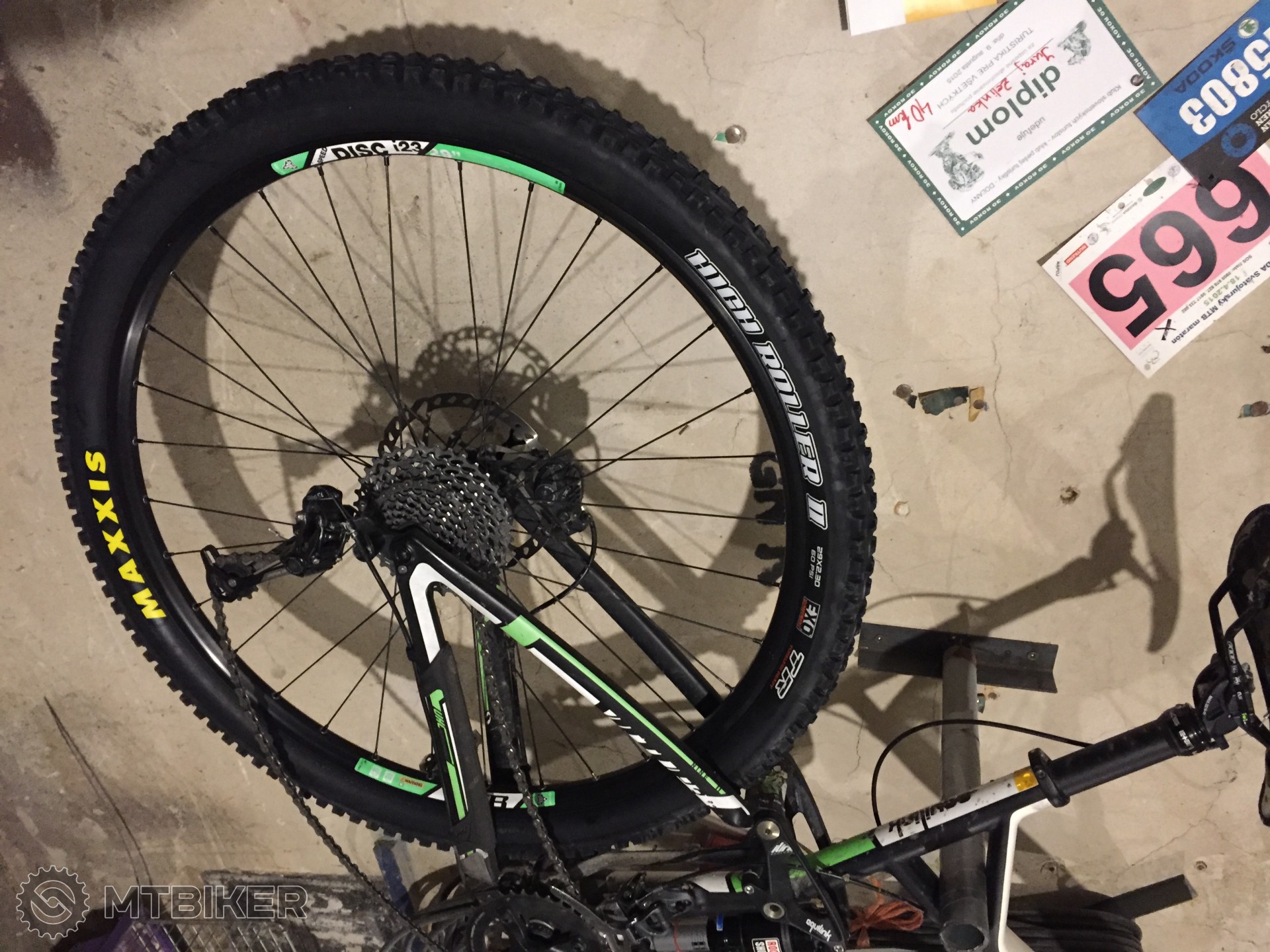

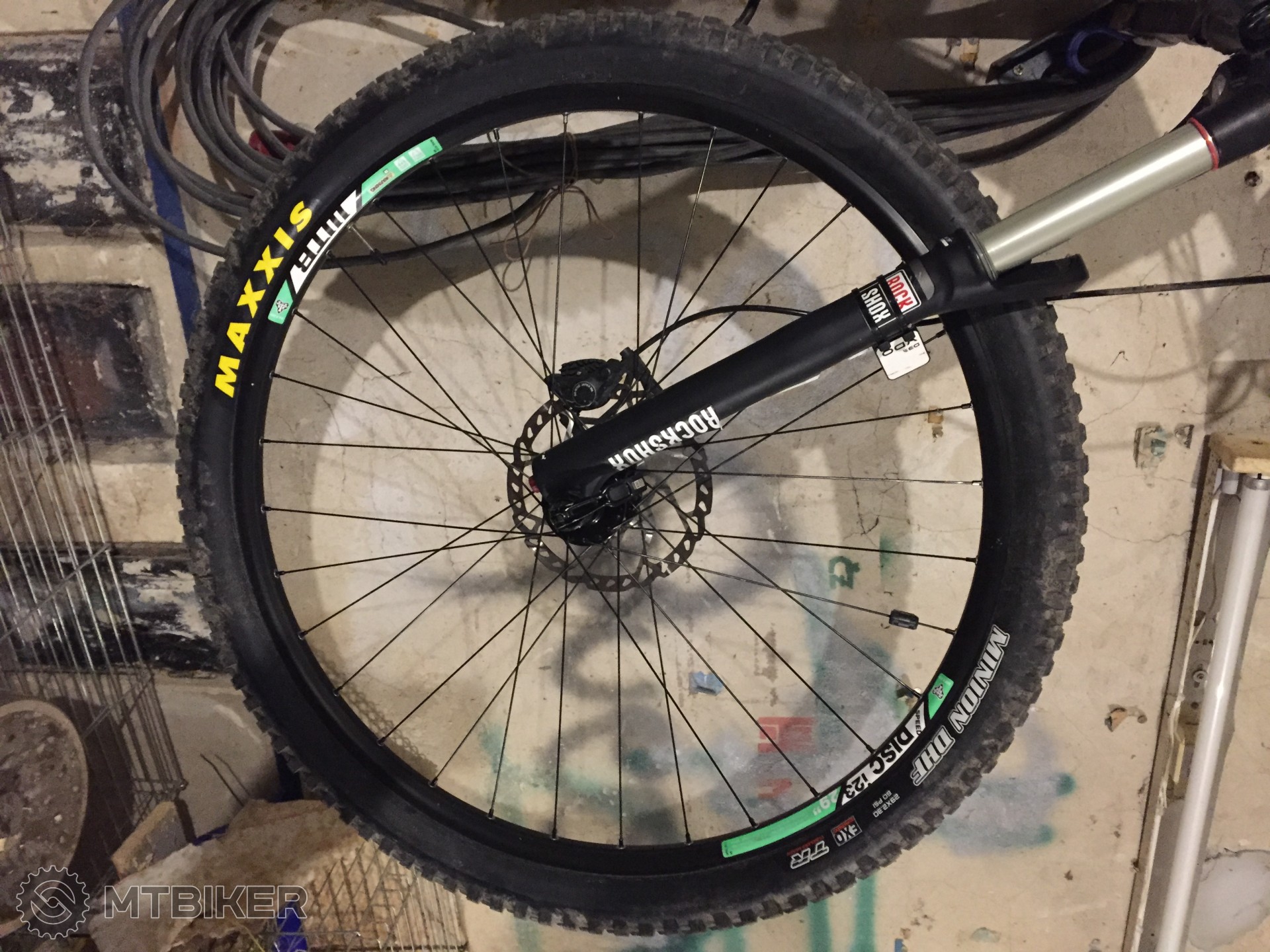

tak som v sobotu dal nafrak X-kingovi vzadu tak som siel do dalsieho MAXXISu..... vpredu aj ked overkill na MK sa mi Minion DHF osvedcil....dozadu HR II TR EXO 29*2,3 (DEMA - 33evry) ..... 915g, 56mm na 23mm rafe
Keď som to stiahol z telefónu do PC bolo to otocene, tak som to v PC otočil aby to bolo ok. A keď sa to natiahlo sem, zase to je na hovno... A už sa mi s tým nechcelo babrať vecer
