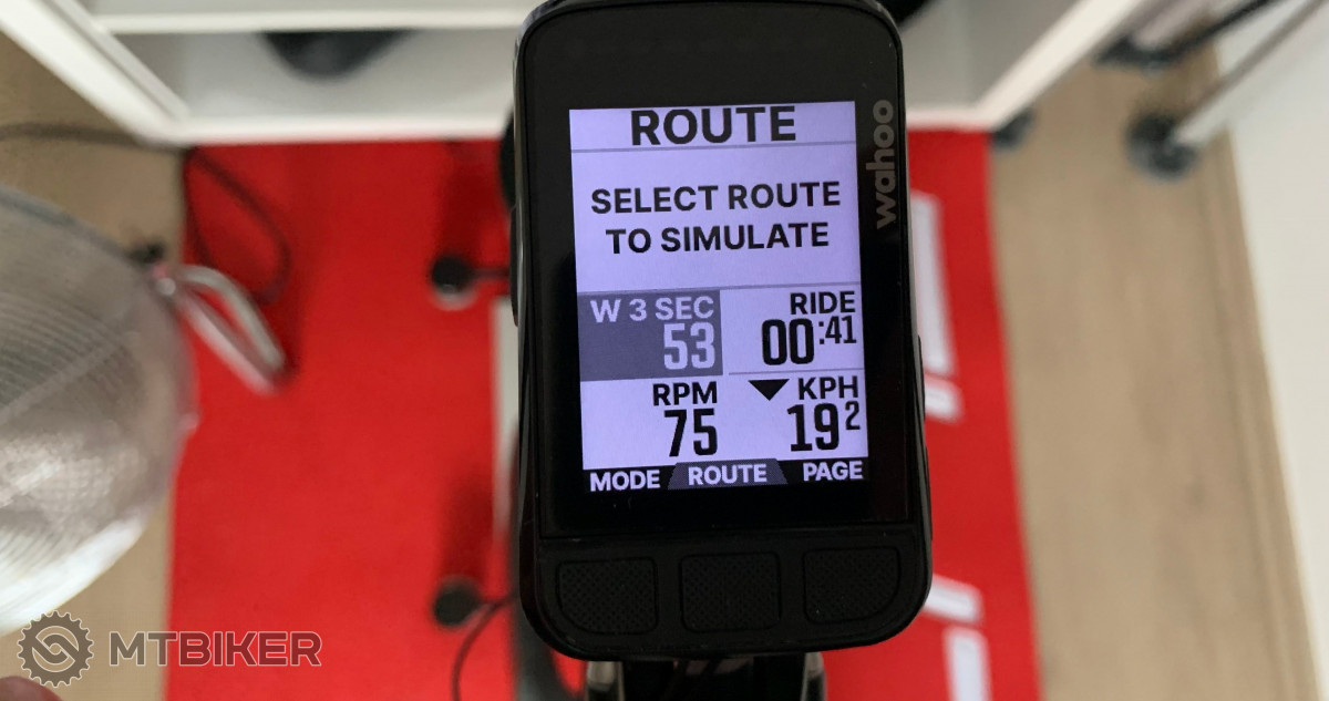

Bez používania aplikácií, ako je napr. Zwift a Rouvy, viete simulátor Rizer s trenažérom Elite spojiť s cyklopočítačom a tam si vyberiete z histórie nejakú svoju reálnu jazdu a podľa tohto GPS záznamu sa nastaví odpor trenažéra a vďaka simulátoru aj sklon. Ja som to skúšal na Wahoo BOLT 2.0, funguje to aj na Garmine.
